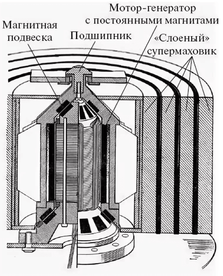

    Супермаховик представляет собой один из типов маховиков, предназначенный для накопления энергии. Он специально сделан так, чтобы накапливать как можно больше энергии без необходимости применения по другому назначению.
    Такие маховики тяжелые и очень быстро крутятся. Из-за того, что скорость вращения очень высокая, есть риск разрежения конструкции, но это тоже продумано. Сам маховик состоит из намотанных витков стальной пластичной ленты или из композитных материалов. Кроме того, что такая конструкция прочнее монолитной, она еще разрушается постепенно. То есть, при отслоениях маховик просто будет тормозиться и запутается в своих же частях. Думаю, не стоит объяснять, что разрыв маховика, который вращается со скоростью в десятки тысяч оборотов в минуту и весит минимум десятки килограмм, чреват очень серьезными последствиями.
    Кроме этого, для обеспечения еще большей безопасности можно поместить систему с таким маховиком в бронекапсулу и закопать ее на несколько метров в землю. В этом случае движущиеся элементы точно никак не смогут навредить человеку.
    Дополнительным плюсом использования бронекапсулы будет создание в ней вакуума, который позволит существенно снизить воздействие внешних сил на движение. Проще говоря, так можно свести к минимуму или вообще убрать сопротивление газовой среды (в обычном случае воздуха).
    В качестве дополнительных сил, мешающих вращению, еще выступает сопротивление подшипников, на которых установлен маховик. Но его можно установить на магнитный подвес. В этом случае силы воздействия сведены к такому минимуму, которым можно пренебречь. Именно по этой причине такие маховики способны крутиться месяцами. Кроме этого, магнитный подвес позволяет не задумываться об износе системы. Изнашивается только генератор.
    Именно генератор и является тем элементом, который позволяет выработать электричество. Он просто подключается к маховику, и получая переданное им вращение вырабатывает электричество. Получается аналог обычного генератора, только для этого не надо сжигать топливо.
