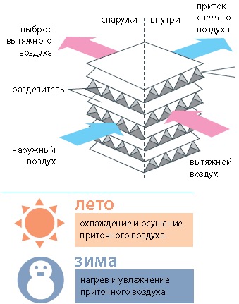

tr1.jpg [ 60.22 КБ | Просмотров: 49812 ]
Так будет дуть?

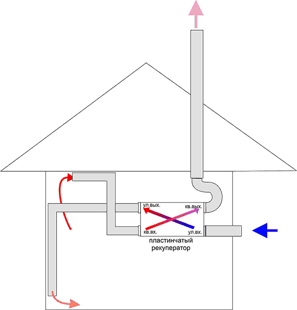

А так все еще дует?
tr2.jpg [ 82.75 КБ | Просмотров: 49802 ]

Так что непонятно? Ну нарисовал ты стандартную схему. Печка - труба.

Ну пластинчатый рекуператор чем помогает? Воздух там за счёт чего греется?

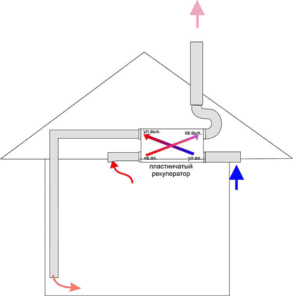

Ну и в финале
tr3.jpg [ 89.08 КБ | Просмотров: 49796 ]
Осталось развести подогретый воздух по комнатам если нужно.
Пластинчатый рекуператор работает просто как грабли:
тонкая пластинка(фольга люминтий) с одной стороны обтекается теплым воздухом из квартиры. С другой стороны эта же фольга обтекается входным холодным.
2 закон термодинамики работает на ура.
Таких пластинок много.
Последний раз редактировалось Zig 15 апр 2016, 20:55, всего редактировалось 1 раз.

Ладно, допустим схема несовершенна, ну визуально плохо обозначена, не придираюсь, я б и такое не нарисовал.
Предполагаю вся эта хрень пластинчатая греется за счёт исходящего из дома тёплого воздуха. Который устремляется вверх - в трубу.
Значит здесь имеем сразу 2 проблемы.
1. Входящий воздух (синий) забирает теплоэнергию у исходящего (красный), и часть его теплеет (краснеет), успешно унося тепло дома в трубу сверху.
2. Исходящий воздух (красный) наоборот охлаждается частично и падает на пол холодной частью объёма, ибо частично синеет ,оставляя свою холодную часть в доме.
Схема та же. которую строили наши прабабушки, тока дюже усложнённая.

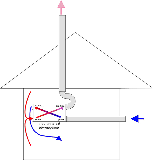

Уточнение:
tr4.jpg [ 86.12 КБ | Просмотров: 49793 ]
Если принять курную избу до да. )

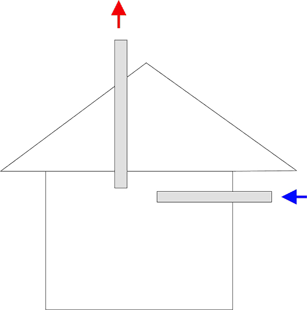

В этой схеме точно никакой воздух никуда не пойдёт))
 Заголовок сообщения: Re: Рекуперация
Сообщение Рейтинг поста: [ ] Добавлено: 15 апр 2016, 21:11
Пойдет, со свистом пойдет. Только правильно отрисовать надо.
tr5.jpg [ 79.89 КБ | Просмотров: 49793 ]

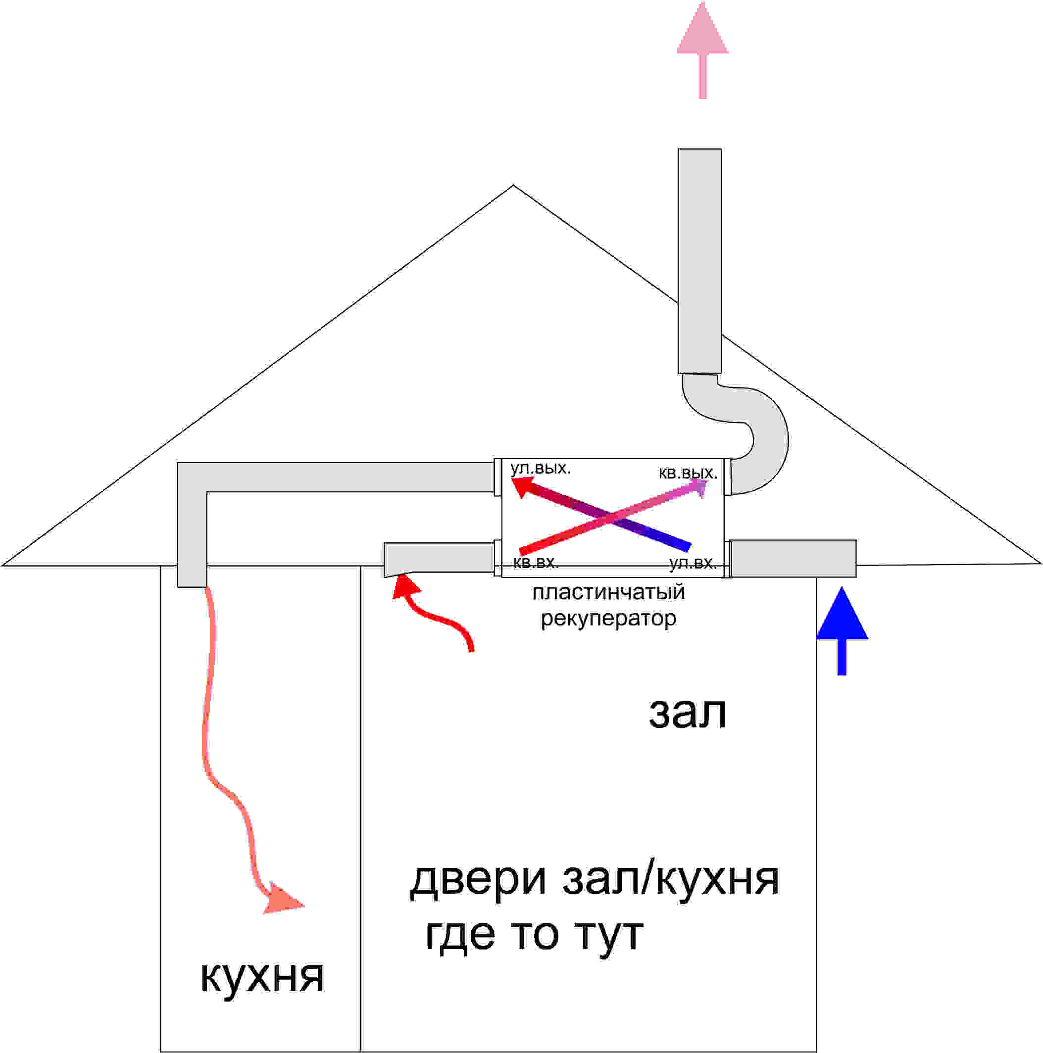

Вакуум, сэр )
tr6.jpg [ 138.4 КБ | Просмотров: 49786 ]

Вакуум, сэр )
Ну и за счёт чего он создался, сука это вакуум?
Я по стрелкам не въехал.
Вообще-то, если мне не изменяет мой маразм вместе с алкоголизмом и я как-то с трудом помню школьные годы, то...
Синенькие стрелочки вниз должны идти, а красные вверх. Чё они ходят у тебя куда захотят?
Это, брат, прости за выражение принудительная вентиляция.

Ты вот расскажи какого хера на кухне слева тёплый воздух попёр вниз. А на улице справа от внешней стены холодный воздух попёр вверх?
Сообщение Рейтинг поста: [ ] Добавлено: 15 апр 2016, 22:59
Холодный с улицы попер горизонтально(вы не поверите, но рекуператор можно ложить на бок, только стрелки рисовать будет фигово). А если не ложить то конструктивно левой ногой обеспечиватся горизонтальное движение холодного входящего и вертикальное теплого выходящего.
А на кухне "теплый" входной воздух с температурой 10 по сравнению с 24 в кухне гарантированно попрет вниз.
Я не против "горизонтально". За счёт каких физических сил, а за счёт кухни. Понял.
Значит получается дом кухней отапливаем.
Ну и если у вас профессиональная кухня для батальона солдат, то может и прокатит.

Разницу в затратах для нагрева 200 кубов воздуха до комнатной 24°С с -20°С и с +10°С посчитать труда не составит.
А причём тут рекуперация? Тёплый воздух из кухни по-любому в дом придёт. Для этого ничего делать не надо. Достаточно открыть дверь.
А в трубу этот теплый воздух выйдет?
И в выходную трубу, с таким трудом нагретый дорогим газом отработанный воздух выйдет. Унося в трубу денюжки.
Так вот цель рекуперации отжать у уходящего пару джоулей, которые можно потом не добывать сжигая газ.
