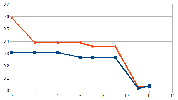

    Казалось бы, этот вариант идеален для анализа. Но нет! Основной минус такого подхода — мы не знаем, что в базе. Посмотрите вот на этот график:
    Это данные двух компаний по которым проводилось тестирование. По оси x — месяца, y — процент ошибок. Тест я взял «Wild faces» (чуть ниже описание).
    Внезапное повышение точности в 10 раз у двух независимых компаний (вообще там у всех взлетело). Откуда?
    В логе NIST стоит пометка «база была слишком сложной, мы её упростили». И нет примеров ни старой базы, ни новой. На мой взгляд это серьёзная ошибка. Именно на старой базу была видна разница алгоритмов вендоров. На новой у всех 4-8% пропусков. А на старой было 29-90%. Моё общение с распознаванием лиц на системах видеонаблюдения говорит, что 30% раньше — это и был реальный результат у гроссмейстерских алгоритмов. Сложно распознать по таким фото:
    И конечно, по ним не светит точность 4%. Но не видя базу NIST делать таких утверждений на 100% нельзя. Но именно NIST — это главный независимый источник данных.

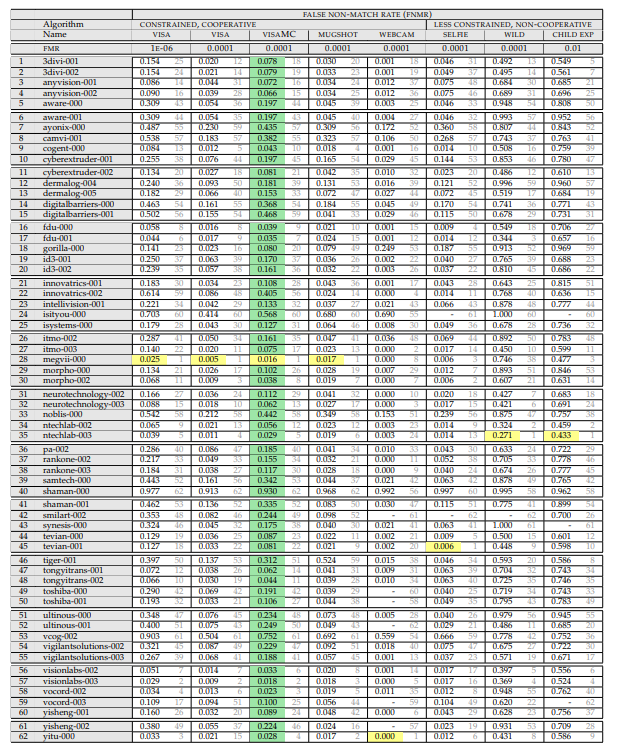

    Итак, нам нужна вот эта таблица:
    Кусок вырезан. Смотри в оригинале: habr.com/ru/company/recognitor/blog/418127/

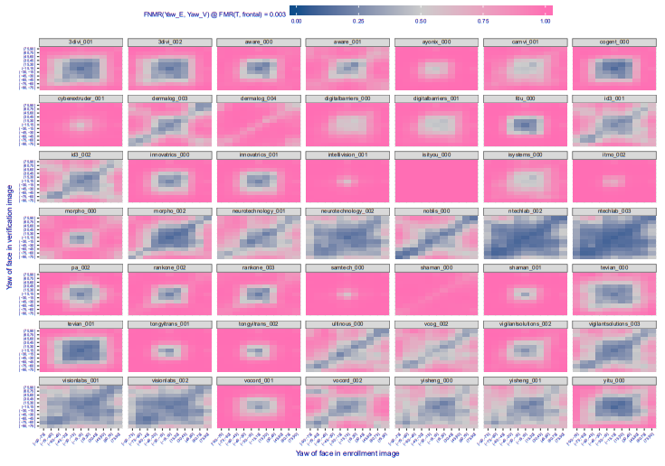

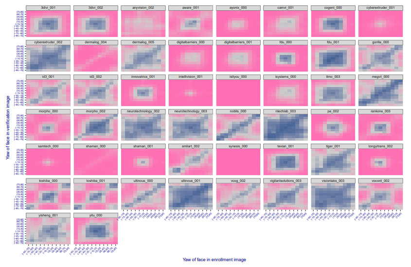

    Выделение лица — это сложно, если надо найти лица под всеми углами, потеряв доли процента. Но создание такого алгоритма — это достаточно предсказуемый и хорошо управляемый процесс. Чем более всё синее, тем лучше, большие углы корректно обрабатываются:
    А полгода назад было так:
    Видно, что потихоньку всё больше и больше компаний проходят этот путь, алгоритмы начинают распознавать всё более и более повёрнутые лица.
