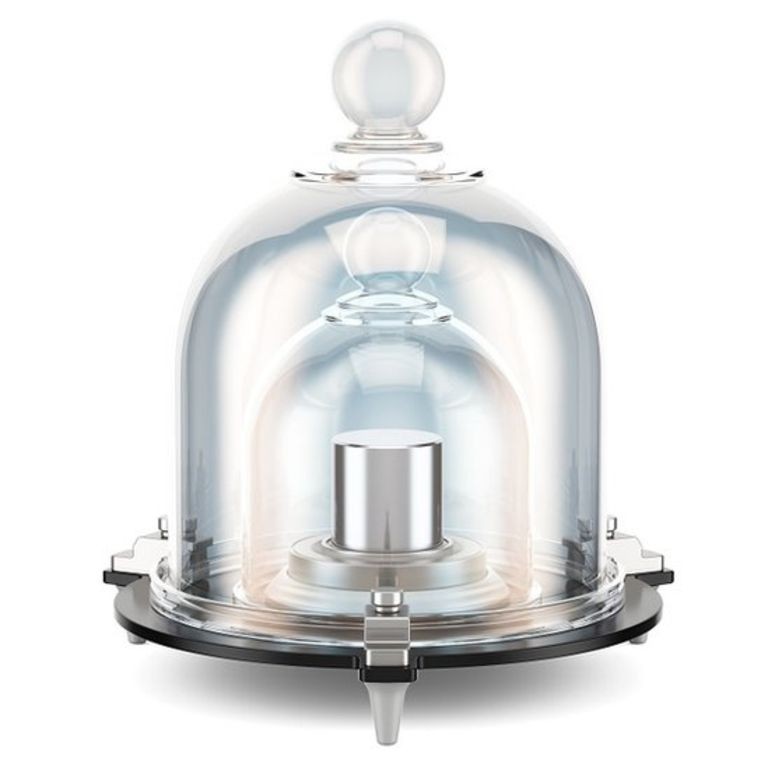

    Оригинальный килограмм
    Килограмм — последняя из единиц СИ, в основе которой лежит реальный физический объект. Принятое еще в 1901 году официальное определение ровно так и звучит: «Килограмм — это единица массы, равная массе международного прототипа килограмма».
    Международный прототип — это 4-сантиметровый цилиндр, состоящий на 90% из платины и на 10% из иридия. Он был произведен в Лондоне и с 1889 года хранится в Международном бюро мер и весов в городе Севре под Парижем.
    Но физические объекты могут терять атомы (фактически испаряться) или, напротив, впитывать молекулы из окружающего воздуха, так что за прошедшее столетие масса эталона изменилась на несколько десятков микрограммов.
    А это значит, что все остальные прототипы килограмма, по которым калибруют весы по всему миру, строго говоря, не идеально точны.

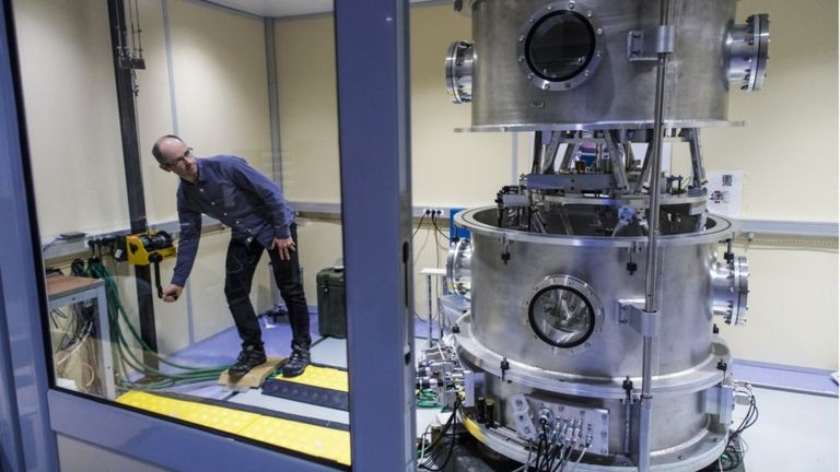

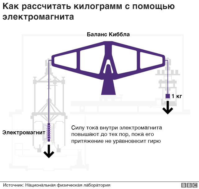

    В будущем килограмм предполагается измерять при помощи так называемых весов Ватта (или баланса Киббла) — этот прибор определяет массу через постоянную Планка, основную константу квантовой теории.
    Проще говоря, определение килограмма будет увязано с количеством электромагнитной энергии, необходимой для того, чтобы уравновесить объект соответствующей массы. Эталонную гирю заменят электрический ток и напряжение, пропорциональное силе создаваемого ей гравитационного поля.
    Эти величины, в отличие от самого физического объекта, не могут измениться или пропасть. А кроме того, точно отмерять килограмм теперь смогут любые ученые по всему миру, а не только те, у кого есть доступ к оригинальной парижской гире или ее копии.

    Так выглядят весы Ватта
