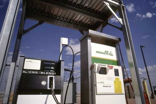

    Уже сейчас скептики говорят о том, что водород как топливо вызывает массу проблем и опасностей – газ этот легко создает с воздухом взрывоопасную смесь, он обладает потрясающей проницаемостью, гораздо более высокой, чем, например, метан, и уж тем более пропан и бутан. Вся водородная техника будет стоить достаточно дорого, потому что ее невозможно «сваять на коленке». Эти машины можно будет производить только на материнских предприятиях, только руками высококвалифицированных рабочих. Машины будут требовать фирменного обслуживания и ремонта, а значит, скорее всего, вступит в силу строгое лицензирование автосервиса. Системы заправки водородом также должны быть весьма качественными. То есть это производство технологически высокоразвитых стран, богатых возобновляемыми ресурсами, внутри себя и для самих себя, чреватое нерыночной защитой от производителей извне. В отличие, например, от обычных электромобилей, которые, как и инфраструктуру для них, может производить практически кто угодно.
    С другой стороны, не одними водородными топливными ячейками жив автомобильный мир будущего: на подходе топливные элементы, работающие на метане, то есть на обычном природном газе. Стоит поменять один ящик на другой, и вот уже FCV работает на газе, который может быть произведен на животноводческих и прочих фермах, добыт газовиками Сибири, Катара или Аляски. Заправиться можно будет на уже существующих газовых заправках метана высокого давления. Сегодня они заправляют машины с ДВС.
    Газовые заправки могут предложить клиентам выбор
    Ну и, наконец, есть вариант использования топливных элементов, работающих на метаноле, – продукте, получаемом из того же природного газа. Метанол можно залить в бак машины на любой заправке. Так что проект FCV в принципе может обеспечить плавный переход к автомобилям на электротяге, при этом газовая отрасль может даже оказаться в выигрыше.
