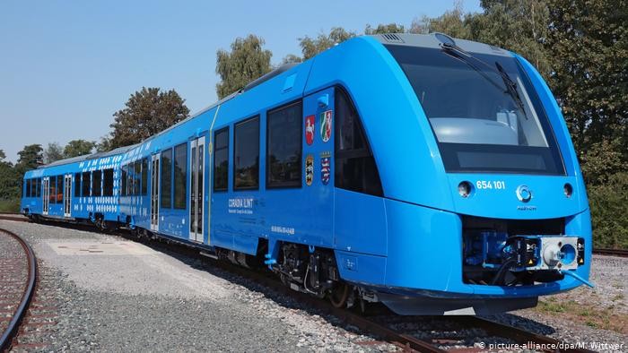

    Пригородные электрички на водороде: лидирует ФРГ
    Ведь два пока единственных в мире водородных поезда Coradia iLint эксплуатируются именно в Германии. Более того, они уже успешно отработали свои первые 100 тысяч километров. Это произошло в июле, спустя десять месяцев после начала регулярной перевозки пассажиров по стокилометровому маршруту между городами Бремерхафен, Куксхафен, Букстехуде и Бремерфёрде.
    До конца 2021 года на этой не электрифицированной железнодорожной линии на северо-западе страны в федеральной земле Нижняя Саксония собираются полностью отказаться от дизельных локомотивов, заменив их на 14 поездов, вырабатывающих электроэнергию в топливных элементах в ходе химической реакции между водородом и кислородом. Вместо выхлопов получается вода.
    Пригородная водородная электричка Coradia iLint эксплуатируется в Германии с сентября 2018 года
    Такие же водородные электрички решили использовать и в федеральной земле Гессен. В мае выпускающий их французский концерн Alstom получил заказ объемом в 500 млн евро на 27 поездов, которые с 2022 года планируется использовать для пригородного сообщения с горным массивом Таунус к северо-западу от Франкфурта-на-Майне.
    В результате ФРГ станет бесспорным мировым лидером в области водородного железнодорожного транспорта. Тем более, что интерес к инновационным поездам Alstom проявляют и другие федеральные земли. С некоторыми из них, сообщил глава германского филиала концерна Йорг Никутта (Jörg Nikutta) агентству dpa, он ведет сейчас «активные переговоры».

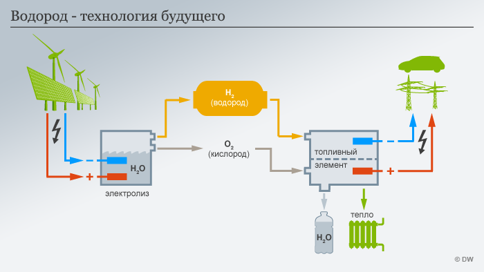

    Power to Gas: возобновляемая энергия, электролиз, «зеленый водород»
    Под «зеленым газом» он подразумевает «зеленый водород»: так принято называть тот H2, который образуется наряду с кислородом O2 при электролизе обычной воды. Процесс этот технически весьма простой, но очень энергоемкий. Однако если использовать для него излишки электроэнергии, вырабатываемой из возобновляемых источников — ветер и солнце, то получается безвредное для климата топливо, произведенное без выбросов в атмосферу CO2.

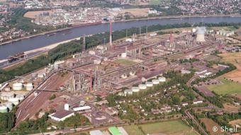

    НПЗ Shell в Весселинге: здесь будет крупнейшая в мире установка P2G по производству водорода
    Собственно, начавшееся уже несколько лет назад распространение в Европе этой технологии, получившей название Power to Gas (P2G), и лежит в основе растущего европейского интереса к водороду. Так, в конце июня британо-нидерландский концерн Shell при финансовой поддержке Евросоюза (ЕС предоставил 10 из 16 млн евро) начал в Германии на территории своего нефтеперерабатывающего завода в Весселинге под Кёльном строительство крупнейшей в мире установки по производству водорода методом электролиза. До сих пор его получают здесь из природного газа.
    После ввода в эксплуатацию во второй половине 2020 года мощность установки, сообщает Shell, составит ежегодно 1300 тонн водорода, который будет использоваться главным образом в производственных процессах на самом НПЗ. Но часть пойдет на то, чтобы превратить территорию между Кёльном и Бонном в модельный регион по внедрению H2, в том числе как топлива для автобусов, грузовых и легковых автомобилей, возможно — для судов, ведь Рейн в непосредственной близости.

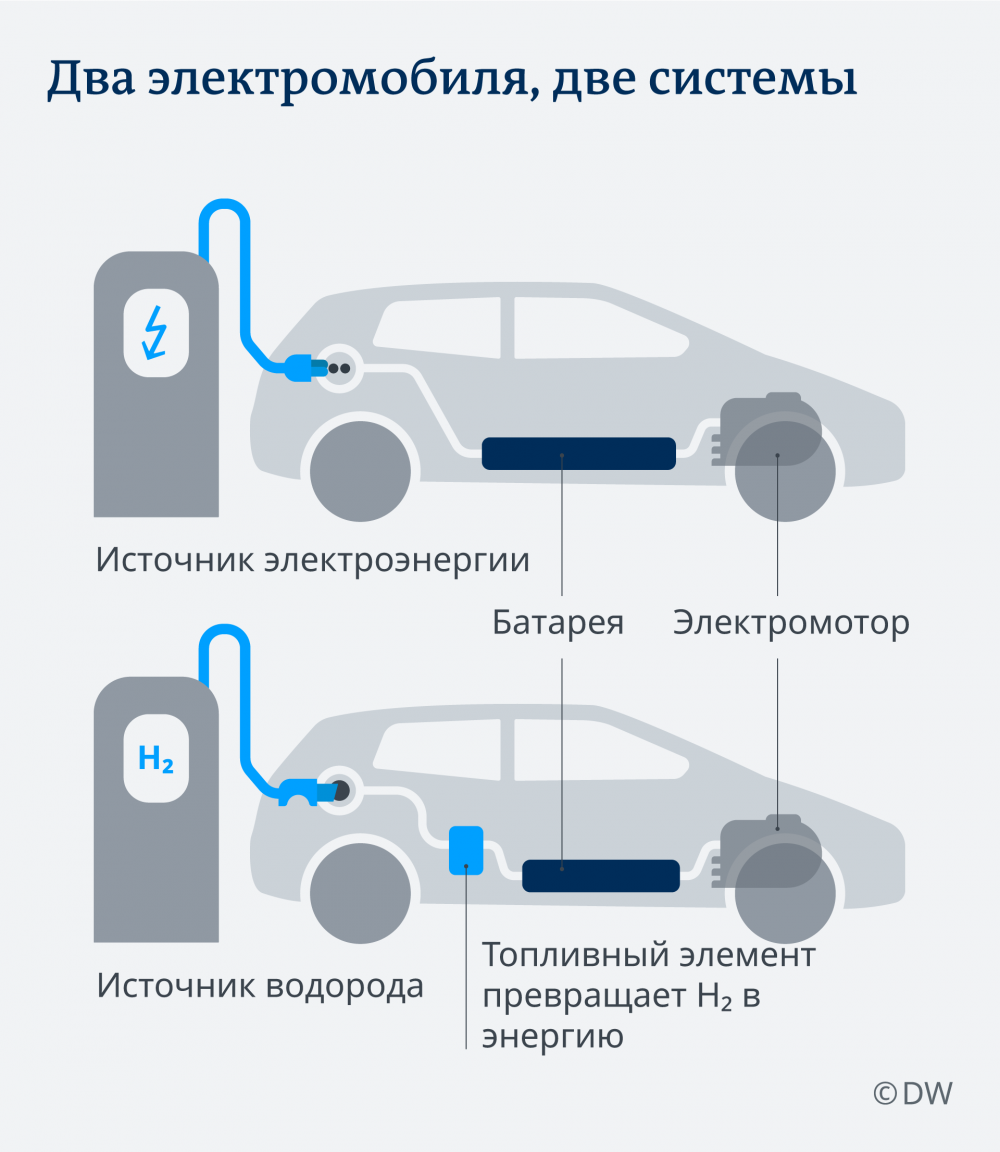

    Водородные автомобили: высоки ли их шансы?
    Пока британское правительство только присматривается к водороду, лидер австрийских консерваторов Себастьян Курц идеей его широкого внедрения уже настолько увлекся, что сделал ее одним из своих предвыборных лозунгов. Его шансы выиграть в сентябре парламентские выборы и вновь возглавить правительство весьма высоки. И тогда, надо полагать, различные водородные проекты могут рассчитывать на активную поддержку Вены.
    А конкретные проекты уже есть, поскольку три ведущие промышленные компании страны — энергетическая Verbund AG, нефтегазовая OMV и металлургическая Voestalpine — решили совместно форсировать внедрение в Австрии водородных технологий. Первый совместный проект стоимостью 18 млн евро (12 млн из них предоставил ЕС) будет реализован в Линце уже к концу 2019 года: там речь идет о замене угля на водород при производстве стали. А НПЗ Schwechat близ Вены планирует для собственных нужд наладить производство H2 методом электролиза — как Shell близ Кёльна.
    Увлечение водородом обрело в Европе уже такие масштабы, что консалтинговая компания Boston Consulting Group (BCG) сочла нужным предупредить об опасности завышенных ожиданий и ошибочных инвестиций. Наилучшие перспективы «зеленый водород» имеет в промышленности, а также на грузовом, воздушном и водном транспорте, рассказал газете Handelsblatt Франк Клозе (Frank Klose), соавтор только что опубликованного исследования BCG.
    А вот у легковых машин на водороде шансы на успех (пока, во всяком случае) представляются минимальными, хотя японская компания Toyota и собирается расширять их выпуск. На 1 января 2019 года в Германии, к примеру, было зарегистрировано всего-то 392 автомобиля, работающего на H2. У электромобилей, не говоря уже о гибридах, перспективы явно лучше.

    Уже есть лабораторные устройства, преобразующие свет и воду в водород.
    Вот про это была бы интересная статья.
    Я в этом вопросе не специалист и даже не продвинутый дилетант. Но если снова попадётся что-то по теме, то выложу
    Сегодня нет годных способов получения водорода.
    А помните, недавно сланцевая нефть была дорого? А было время, когда алюминий был дороже золота. Помню первые проги писал, когда располагал оперативной памятью в 2 килобайта и в 4. Четыре казалось роскошью. На четырёх работал типа сервер, который накапливал инфу с нескольких цехов, которыми управляли контроллеры с 2-мя килобайтами.
    Я же не утверждаю, что таких способов не будет. Более того, уверен, что они появятся. Но не раньше, чем через 10 лет. А скорее — через несколько десятилетий, если говорить о промышленных установках, а не о лабораторных опытах.
    Ну а топливные элементы и пр. есть уже сейчас и будут применяться шире. Просто ограниченная доступность водорода и его цена будут сдерживать это распространение.
    Если говорить о транспорте, то тут пока речь о конкуренции дорогого водорода с дорогими же, но еще и тяжелыми аккумуляторами. А вот когда появится дешевый водород, тогда произойдет реальная революция и о машинах на аккумуляторах все забудут, как о страшном сне.
    До очередного «Гинденбурга». Потом сны станут ещё страшнее. Водород не станет настолько безопасным, чтобы использовать в каждом самокате. Батарейки безопаснее.
    В России чуть не каждый месяц разные хлопки. И всё без водорода.
    Аккумулятор водорода вода — сверхбезопасный компонент, а дальше геметичность системы, системы контроля и безопасности, и объем используемого продукта будут ничуть не опаснее метана и бензина!
    1. Бензин и метан уже готовые источники энергии. Для получения водорода нам нам нужно затратить энергию
    2. Бензин можно тупо залить в канистру. С водородом так получится?
    3. Взрывоопасность водорода гораздо выше, чем у метана.
    Мелочь какая. Ничего, что дико растут экономические издержки?
    Бензин и газ есть не у всех, а доступ к свободной энергии в том или ином виде у многих- ГЭС, АЭС, приливные, солнечные, термальные, ветровые, посему эти страны вполне могут таким образом обеспечить свою электробезопасность аккумулируя чпсть энергии в врдородную составляющую. РФ достаточно метана и бензина
    2. Да водород не бензин, но проблема хранения, транспортировки и пожаро- взрывобезопасности решаема использованием его соединений(гидридов), этанола… Есть страны которые не обделены извлекаемыми энергоресурсами, а есть те, которые вынуждены использовать свои конкурентные преимущества, которые они вполне могут сами создать., чтобы не зависить от «великих энергетических держав»…
    Доступ к энергии есть вообще у всех. Если существо продолжат жить, значит относительно неплохо использует, значит в плюсах.
    Вопрос эффективности.
    Для социального животного — человека встаёт вопрос рентабельности.
    Водород не прокатывает.
    Электролиз не дорого, особенно, когда имеется неиспользованный избыток мощностей чистой энергетики, например при ночном минимальном потреблении в сети, когда ветряк вынужден крутиться в холостую, либо осуществится прорыв в управляемом теромядерном синтезе больших ЭС, например в Карадаше, или прект солнечных батарей в пустыне Сахара и пр. — имеет смысл потратить энергию на создание некоторого объема водорода, а транспорт будет ездить на воде, либо преобразованной посредством топливных элементов в электроэнергию на электротяге, либо посредством сжигания водорода в ДВС/гибриде!
    Энергия сжигания водорода всяко ниже затрат тока на его получение А себестоимость тока «чистой энергетики» — дикая даже сама по себе
    Проблема ВИЭ в основном в нестабильности, вот это водородная энергетика и способна частично демпфировать. Экономика меняется, но без решения технических проблем — толку не будет.
    Ну не особо и дикая, учитывая капиталовложения, да и потребность/расходы в постоянном пкрвичном источнике энергии (уран, метан, нефть..) отпадает.,- опять же вопрос в количестве свободной энергии, да и без промежуточного элемента/водорода вполне можно было бы и обойтись, но в какой-то степкни это аккумулятор энергии для некоторых отраслей, где невозможно использование непосредственно электроэнергии, плюс решение нестабильности таких энергосистем, т.е. грубо топливо для ТЭС в такие периоды (пиковые режимы энергосистемы, объективные обстоятельства не техногенного характера..)
    Но при чистой энергетике это практически «дармовая» вечная энергия, и никаких постоянн ых затрат кроме как на первичное производство оборудования и поддержание эксплуатационн ого состояния нет…
    Ну чисто дети в люту пургу подле чума. Чесслово, даже неохота развеивать веру в чудеса.
    Крепитесь паны. Смиритесь с Польшей. В Польске есть свет. Она до сих пор Людова.
