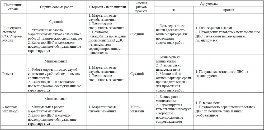

    Таблица 1. Альтернатива: покупка готовых ДВС
    Как указано в таблице, покупка готового изделия ограничена следующим.
    1. Имеются ли необходимые средства у данного предприятия?
    В данный момент деньги у ВПК Беларуси имеются, в принципе они могут себе позволить купить все, что захотят.
    2. Захочет ли конкретная фирма производящая данные ДВС продавать двигатели?
    В данный момент фирм из стран золотого миллиарда, желающих продавать продукцию военного назначения ВПК РБ по очевидным причинам, нет. В конкретном рассматриваемом случае представители предприятия посетили ряд западных фирм, однако на предложение продавать им соответствующие ДВС представители фирм ответили отказом.
    Что касается рынка России и текущего состояния ее промышленности, то углубленный маркетинговый поиск показал, что фактически в России такого ДВС тоже нет. При этом, несмотря на кажущуюся многочисленность предложений, при организации реальной сделки купли-продажи, оказывается, что запрашиваемая продукция еще не готова к массовому серийному производству и/или не подходит по своим техническим и потребительским параметрам для использования в таком сложном и высокоточном устройстве, которым является современный БЛА.

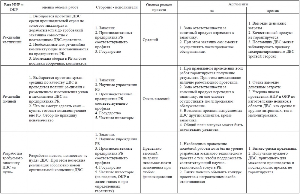

    Рассмотрим следующую таблицу – частично или полностью собственная разработка промышленности РБ. Здесь подразумевается разработка и производство оригинального ДВС, пригодного для изготовления на предприятиях РБ
    Таблица 2. Альтернатива — частично или полностью собственная разработка ДВС
    При этом перед проведением работ необходимо оценить требуемое финансирование; есть ли за проектом соответствующая экономическая составляющая.
    Путь, при котором необходимо собственное проведение НИР и ОКР, является более затратным, сложным и долгим, чем просто покупка готового изделия. При этом, как указано в таблице, бизнес-риски проекта как правило или высоки, или очень высоки.

    Анализ альтернатив дает следующую наиболее оптимальную возможность – провести полный ре-дизайн производимого на Мотовело ДВС с радикальным пересмотром его имеющихся технических характеристик и проектирование на его базе современного ДВС. При этом в конструкции ДВС необходимо использовать уже опробованные и хорошо зарекомендовавшие себя инженерные решения ДВС – прототипа.

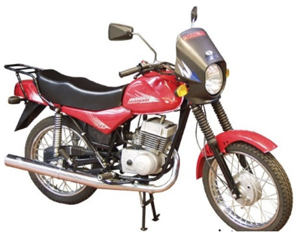

    1. Двухтактный ДВС производства Мотовело объемом 125сс

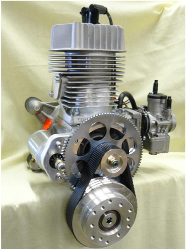

    2. Двухтактный ДВС F33 немецкой фирмы Хирт Моторен (Göbler Hirthmotoren GmbH & Co. KG) объемом 313сс
    Двухтактный 125сс ДВС производства завода Мотовело (Минск, Беларусь)
    Двухтактный 313сс ДВС F-33 немецкой фирмы Хирт Моторен (Göbler Hirthmotoren GmbH & Co. KG)
    При этом причины, по которым выбран ДВС Мотовело в качестве прототипа, следующие:
    1. Все еще имеется инженерно-техническая школа, которая обладает определенными навыками в НИР и ОКР малоразмерных ДВС.
    2. При этом имеется отработанная десятилетиями технология массового производства подобного ДВС.
    3. Имеется необходимое оборудование для массового производства
    4. Имеется ряд горизонтальных связей с поставщиками комплектующих и субконтракторами, способными выпускать комплектующие для нового изделия.
    5. Имеется дилерская сеть, используя которую можно обеспечить старт продаж продукта – вновь изготавливаемого ДВС и транспортных средств, в которых он может использоваться, в первую очередь в гоночных мотоциклах и картингах.
    Причины, по которым выбран ДВС немецкой фирмы Хирт Моторен следующие:
    1. Хирт моторен представляет собой проверенную и надежную конструкцию, отлаженную за десятилетия его выпуска и эксплуатации в многочисленных приложениях, как наземных, так и воздушных.
    2. Хирт Моторен не представляет собой последнего инженерного слова в области ДВС, поэтому отдельные инженерные решения могут быть как-то скопированы,
    3. Так как на нем не применяются при массовом производстве дорогостоящие материалы и уникальные технологические операции, то есть возможность удачно подобрать материалы-аналоги и отработать соответствующий технологические процесс изготовления узлов и комплектующих.

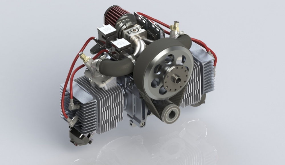

    Группой разработчиков в инициативном порядке разработан эскизный проект требуемого ДВС, который включил в себя следующее:
    • Проведена определенная исследовательская работа по изучению и подбору прототипов
    • Проведена теоретическая работа по подбору и расчету мощностных характеристик ДВС
    • Проведено моделирование газообмена создаваемого ДВС с помощью специальных программ

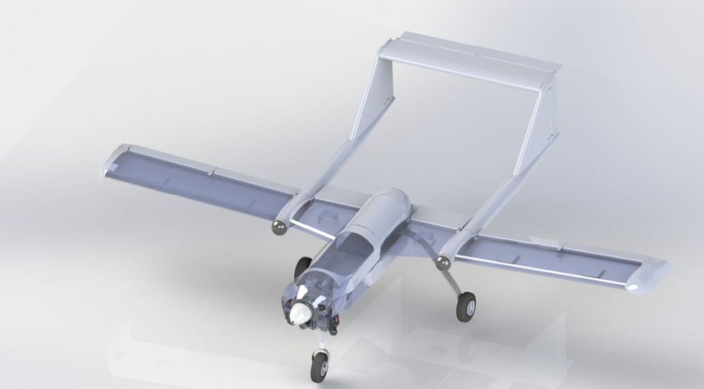

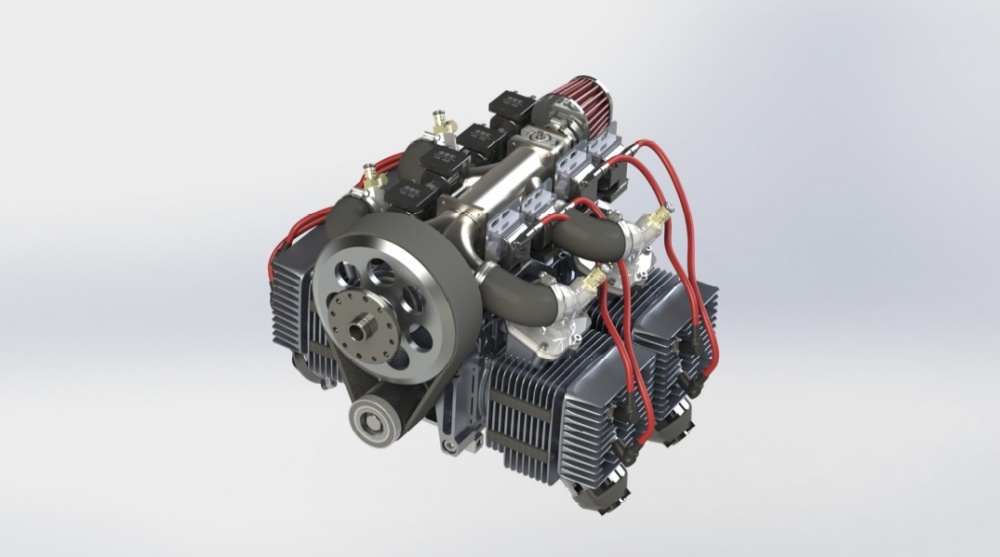

    • Разработана 3D модель ДВС с уровнем детализации, достаточным для начала разработки рабочей документации
    ДВС в двухцилиндровом варианте исполнения
    ДВС в четырехцилиндровом варианте исполнения

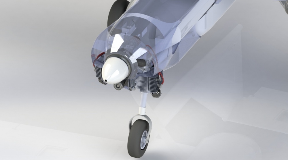

    ДВС установлен на БЛА
    Увеличенный вид компоновки ДВС на БЛА

    Мотор от минскача в пролете — месяц назад закрыли его производство окончательно, да и тяжелый, слабенький он для моделек. Как вариант, ротакс 125 кубиков, тот который на картинги ставят. Легкий, мощный (38 лс) относительно надежный и проверенный. Но, как правильно заметили все эти ДВС вчерашний день. Будущее за стратосферой!
